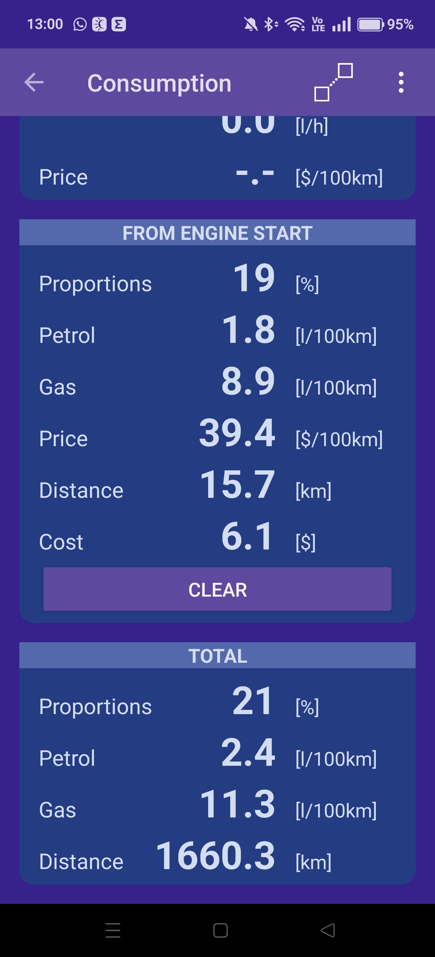

Musisz na początek zrobić statystyki w aplikacji ile czego bierze. Tam są dwa zestawienia, jedno całkowite które się zapisuje w centralce od początku (lub od resetu) a drugie liczone od startu silnika. Jest też suma zużycia pb łącznie z tym które bierze na dotrysk na pełnym bucie oraz od startu zimnego silnika zanim przełączy się na LPG, tutaj będzie z pewnością więcej niż 10% ale wszystko zależy od stylu i warunków jazdy, ale nie mylmy tych pojęć bo co innego całkowite zużycie Pb a co innego jazda np trasa kiedy benzynę bierze wyłącznie na dotrysk aby chronić wtryski. Nie bardzo mi się chce wierzyć żeby u Ciebie popijał więcej niż te 8-9% ale jak pisałem najlepiej ściągnąć statystki i wtedy masz podkładkę do ASO bo jeśli podczas normalnej jazdy pociągał by Ci faktycznie 20 % to znaczy że z ustawieniami jest coś grubo nie tak

Takie wyszły mi wyniki z 15 km testowych i ściągnęło dane z 1650 km
Na moje oko to faktycznie coś nie tak jest, jakby za dużo pb a za mało lpg. Dotrysk polega na tym że (wbrew temu co niektórzy myślą) nie pobiera on dodatkowo benzynę do lpg tylko część lpg jest po prostu zastępowana benzyną. Tutaj to wygląda tak jakby za często lpg zastępował benzyną. U mnie proporcjonalnie mniej Pb a więcej LPG
Zobaczę teraz jaki pomiar będzie w samym mieście i korkach. Bo jadąc poza miastem pokazuje mi proporcje aktualne od 5 do 10 %. Od 0.4 do 0.9 L benzyny i ok 10 L gazu.
To już jest spoko proporcja. Jak bedzisz w ASO to powiedz żeby Ci zresetowali całkowite zużycie i statystki. Bo może kiedyś było duzo więcej, potem kombinowali zmieniali ustawienia i nie zresetowali liczników zużycia i cały czas się to ciągnie za Tobą. Chwilowe jest nie do końca wiarygodne bo zależy od zbyt wielu czynników, najbardziej istotne jest całkowite
