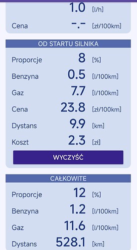

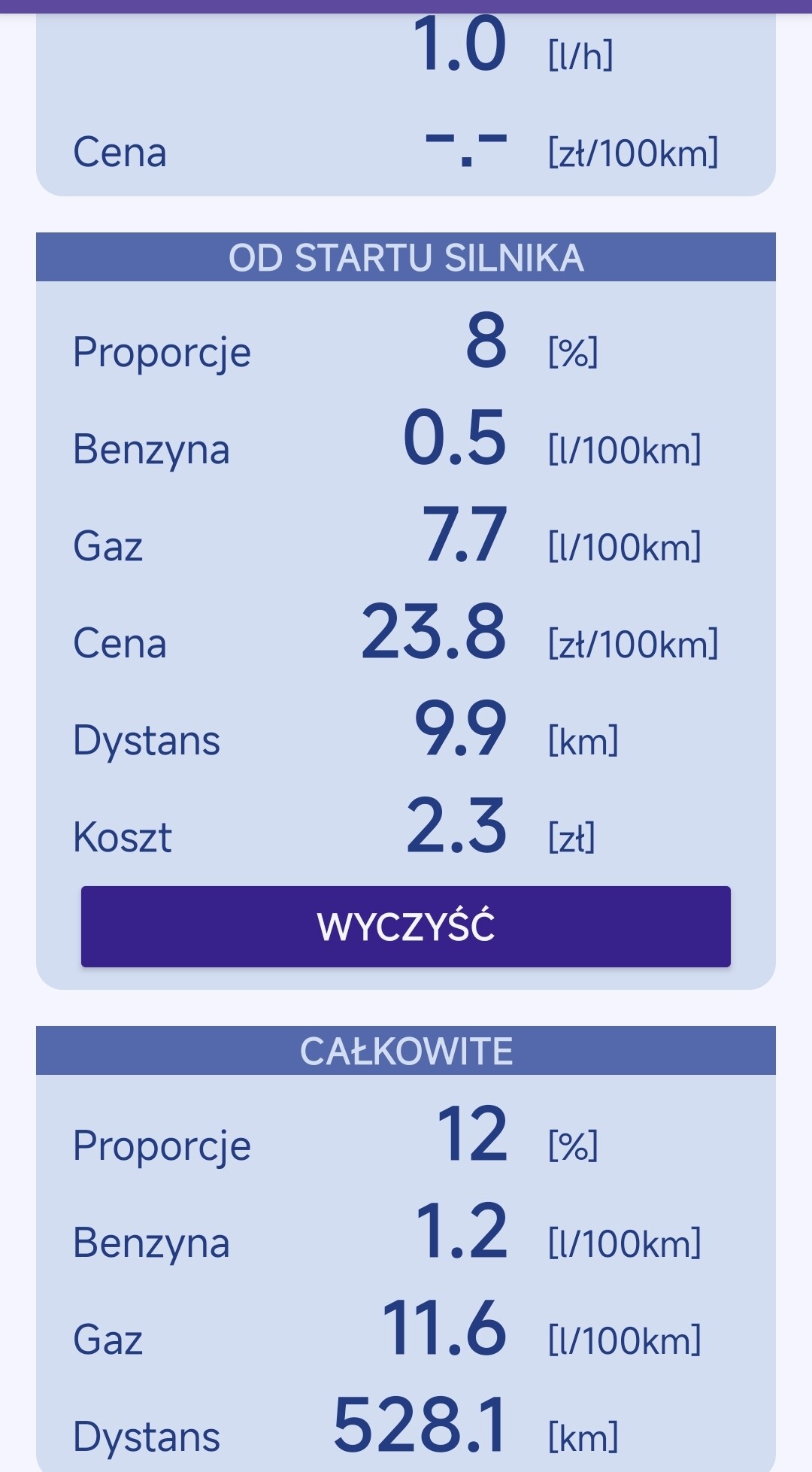

Moim zdaniem albo coś namieszałeś albo ktoś w ASO Ci głupot naopowiadał wprowadzając w błąd. Nie ma opcji żeby wziął 20% Pb. Jak mówiłem średnio jest to 8% i tak jest ustawiony sterownik. Owszem 20 % więcej weźmie LPG niż Pb ale to jest zupełnie co innego. Mówimy o proporcjach, wrzucę Ci screena na którym widać zużycie na dystansie ponad 500 km oraz drugi i od startu. Przy podsumowaniu całościowym jest 12% dlatego że to jest całkowite zużycie Pb czyli
łącznie z tym kiedy zimny silnik śmiga tylko na Pb

To tylko jedna z możliwości zwiększonego poboru Pb, jeśli ciśnienie LPG spadnie poniżej jakiegoś ustawionego poziomu to wtedy jest dodatkowy dotrysk Pb. Ponad 3l to wiele za dużo, 8% powinien pobierać Pb i to się mniej więcej u mnie pokrywa
W ASO pytałem to powiedzieli mi, że 20 % spalania benzyny będzie pobierał… Ty mówisz o 8 %. Czytałem o instalacjach i pisali, że do 2 L na każde 100 km może pobierać
Jak Ci powiedzą że 40% to też im uwierzysz? Z ciekawości przejrzałem parę stron na szybko i info pokrywa się z tym że max do 10% ma brać Pb na dotrysk instalacja tej generacji. Wyżej masz screena z moich statystyk które zresztą się pokrywają ze zrzutami (z innego forum) innych użytkowników z LPG w B5 więc nie wiem co jeszcze potrzebujesz żeby uwierzyć, może najlepiej zadzwoń do Białegostoku do producenta i Ci powiedzą . 20% dotrysku Pb w tym aucie to jest totalnie źle ustawiona/niesprawna instalacja
